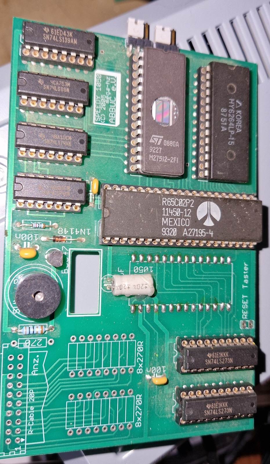

Was soll die Speedy denn kosten? Und evtl. eine Mega Speedy?
Mega Speedy sind das nicht, eher 1:1 Kopien der originalen Compy Shop Speedy mit dem Unterschied, daß dort 2 Jumper drauf sind um 4 OS schaltbar zu machen. 49€/Stück. 20241118_133130.jpg
Hast Du noch die Dokumentationen dazu insbesondere, wie die Anzeige verkabelt werden muss? Müssen dafür auch noch die Widerstände bestückt werden? Welche OS-se sind da auswählbar?
Ja hab ich, die Widerstände sind 270 - 470 Ohm je nach Anzeige und Helligkeit. Die 4 OSe sind: Speedy mit BiboDos, Speedy mit HSS Kopierer, Speedy mit F2000 und original 1050 OS (glaube ich, weiss nicht mehr genau)
